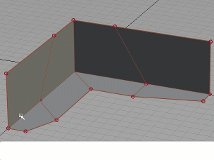

Bevel
在两个方向上插入自选定边偏移的边或循环边。可以使用此工具锐化限制曲面,或向边添加拱以创建圆角。

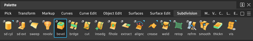

从“Subdivision”工具箱访问此工具:

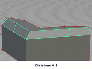

Divisions
指定要在新边之间插入的面的数量。
Divisions:1 到 8

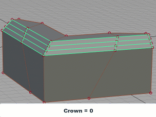

Crown
使用新面来创建圆拱。您需要 2 个或更多均分点来创建拱。调整此值可设置拱的高度。
如果值为 1.0,则将拱设置为其最大高度。如果值为 0,则不会创建拱,从而生成平坦的倒角边。默认情况下,“Crown”设置为 1.0。
Crown:0 到 1.0

  1. 按住 Shift 键并选择该工具。

      注意:默认情况下,通过将“Divisions”设置为 2 或更高值来添加两个或更多面时,倒角边会圆化。要展平倒角区域,请将“Crown”设置为 0。
    • 使用“Crown”滑块添加或移除曲率,以调整倒角边的形状。
