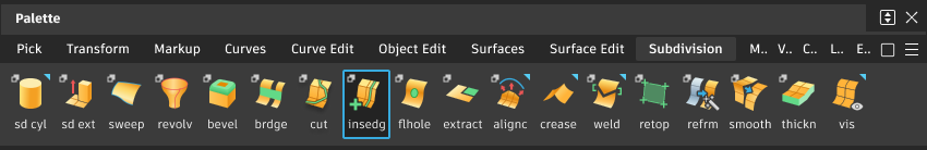

从“Subdivision”工具箱访问此工具:

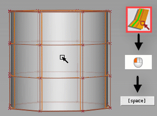

插入与选定边或循环边平行的边或循环边
  1. 按住 Shift 键并选择工具以打开控制窗口。
  2. 对于“Insert”模式,选择“Parallel Edges”。
  3. 启用“Pick Edge Loop”以插入循环边。否则,将插入单个边。
    默认情况下,“Pick Edge Loop”处于启用状态。
  4. 对于“Side”模式,指定要插入单个循环边还是在选定循环边两侧插入多个循环边。
  5. 单击距离新循环边插入位置最近的循环边。将显示新的边。
  6. 要定位新循环边,请执行以下操作之一:
    • 并将光标拖动到新循环边的放置位置。新循环边将跟随拖动的光标一起移动。
    • 在控制窗口中,选择“Offset”模式,然后使用“Parameter”控制设置偏移值。
      当“Offset”模式设置为“Relative”时,此值指定的偏移相对于最近的平行循环边。
      当“Offset”模式设置为“Distance”时,此值指定的偏移是到选定循环边的绝对距离(以设置的单位表示)。
  7. 按 Enter 键或在视图中单击“Next”以放置边。

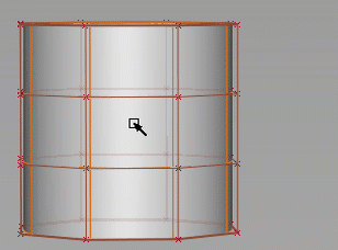

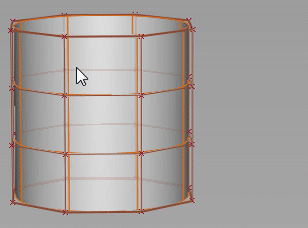

    “Side”模式:Single
    “Side”模式:Both

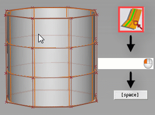

插入与选定边垂直的边
  2. 对于“Insert”模式,选择“Perpendicular”。
  4. 单击与新循环边插入位置垂直的循环边。将显示新循环边。
  5. 要定位新循环边,请执行以下操作之一:
      当“Offset”模式设置为“Distance”时,此值指定的偏移是到最近平行循环边的绝对距离(以设置的单位表示)。
  6. 按 Enter 键或在视图中单击“Next”以放置边。
