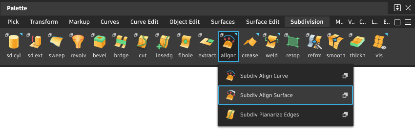

从“Subdivision”工具箱访问此工具:

自动对齐选定 CV
  1. 按住 Shift 键并选择工具以打开控制窗口
  2. 在控制窗口中,选择“Approximation”和“Projection Direction”选项。
  3. 选择要对齐的 CV。
    提示:可使用 + 链选 CV。
  4. 按 Enter 键或在视图中单击
    现在,已对齐选定 CV。
