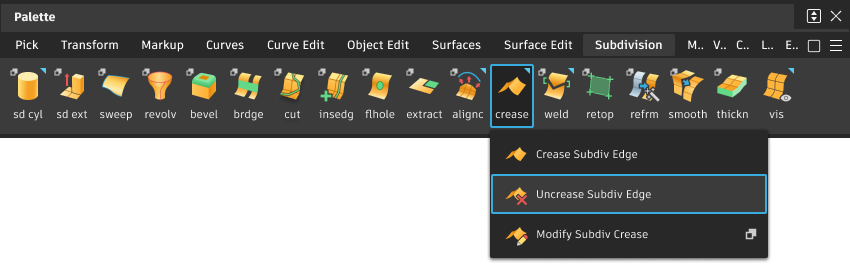

从“Subdivision”工具箱访问此工具:

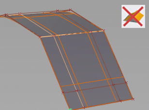

取消锐化细分边
  1. 选择一种用于选择要取消锐化的边的拾取方法。
  2. 选择一条或多条已锐化的边。
  3. 选择“Uncrease Subdiv Edge”工具。
    将从选择的已锐化边中去除锐化。
