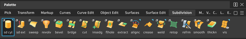

可以创建以下细分基本体:
从“Subdivision”工具箱访问这些工具:

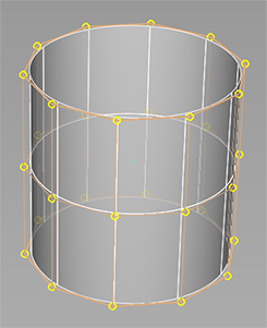

“Cylinder”基本体设置
Spans Radial
细分圆柱体的径向跨距数。
Spans Z
