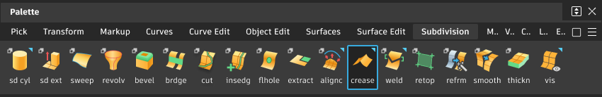

从“Subdivision”工具箱访问此工具:
锐化细分边

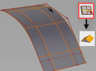

选择要锐化的边或循环边,方法是依次选择:
“Pick”>“Point Types”>“Edge”
,然后选择要锐化的边。
“Pick”>“Subdiv Hull Elements”>“Point Types”>“Subdive Edge”
,然后选择要锐化的循环边。
选择工具。
选择的边现在即发生锐化。
