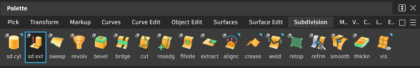

从“Subdivision”工具箱访问此工具:

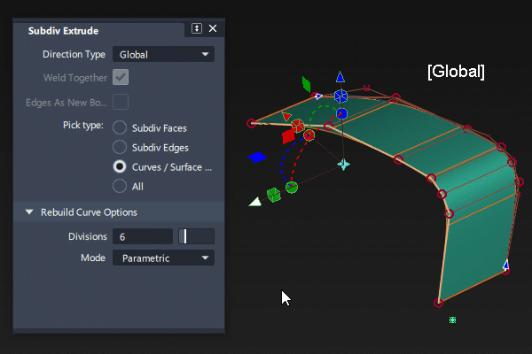

“Subdivision Extrude”设置
方向类型
指定拉伸的方向。
Normal - 沿边和曲面的 U 和 V 方向拉伸。法线方向与曲线或曲面方向成 90 度角。Global - 沿 X、Y 或 Z 轴拉伸。
Weld Together
启用后,将合并和拉伸连续边或面。
Edge as New Bodies
启用后,将从拉伸边创建新的细分对象。
Pick Type options
  • Subdiv Faces - 仅拉伸选定细分面。
  • SubdivEdges - 仅拉伸选定细分边和选定曲线。
  • Curves/Surface Edges - 仅拉伸所有类型的选定曲线,包括 NURBS 曲面边。
  • All - 根据当前选择执行拉伸。
Rebuild Curve Options
Divisions
指定要沿拉伸曲线或曲面边添加的 CV 数。要使用此选项,曲线和曲面边的阶数必须为 2 或更大。
Divisions:3 到 10
Mode
指定 CV 沿拉伸曲线分布的方式。
  • Parametric - 使用参数化空间来分布 CV。
  • Uniform - 沿输入曲线的长度均匀分布 CV。选择此模式后,可以使用“Curvature Bias”调整曲率对分布的影响。例如,可以增加“Curvature Bias”以向曲率较大的区域分布更多 CV。
Curvature Bias
(仅适用于“Uniform Mode”)当设为 0 时,CV 将均匀分布。增加该值时,输入曲线的曲率对 CV 的分布方式影响会增大。例如,在曲率最大的区域放置的 CV 更多。使用此选项可生成更平滑的拉伸曲面,尤其是在具有明显曲率的区域周围。

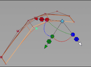

    拉伸在位操纵器提供了在“Normal”和“Global”之间快速切换的方法。
  4. 选择要拉伸的几何实体。
    提示:可以使用“Pick”工具预选边、环、面等几何体。使用 Shift + 鼠标中键可链选边和面。
  5. 在拉伸几何体时,使用操纵器移动、缩放或旋转几何体。

使用“Rebuild Curve Options”
如果从阶数为 2 或更高的曲线或曲面边进行拉伸,可使用“Rebuild Curve Options”来执行基于曲率增加跨距和优化 CV 分布等任务。
设置“Rebuild Curve Options”:包括设置要沿拉伸曲线添加的 CV 数 (Divisions)、设置跨距的分布方式 (Mode) 以及调整源曲线或边曲率对 CV 间距的影响 (Curvature Bias)。
在选择“Extrude Again”完成拉伸之前进行这些调整。
  1. 使用“Divisions”滑块设置新几何体所需的新跨距数。
  2. 设置新跨距沿曲线长度分布的方式:
    • 选择“Parameterization”可基于参数化空间分布跨距。
    • 选择“Uniform”可沿曲线均匀分布跨距。如果使用此选项,可以访问另一设置“Curvature Bias”。这样可以优化跨距的放置,从而保持源曲率的原始形状。增大该值会使更多跨距分布在曲率最高的区域。这将在细分模型中生成更平滑的曲线。
