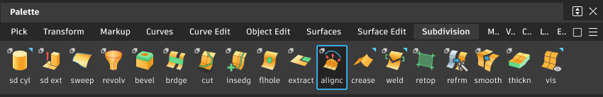

从“Subdivision”工具箱访问此工具:

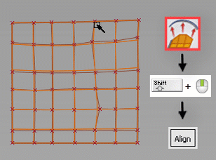

自动对齐选定 CV
  1. 按住 Shift 键并选择工具以打开控制窗口
  2. 在控制窗口中,设置以下内容:
    • 选择“Approximation”选项。
    • 选择“Projection Type”以指定将对齐曲线投影到细分曲面的方式。
    • 选择“Distribution Type”以指定 CV 在对齐时的间隔方式。
  3. 选择要对齐的 CV。
    提示:可使用 Shift + 链选 CV。
  4. 按 Enter 键或在视图中单击
    现在,已对齐选定 CV。

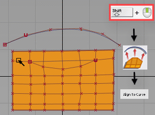

使用选定曲线或边对齐 CV
  1. 按住 Shift 键并选择工具以打开控制窗口。
  2. (可选)启用“Create History”。
  3. 选择要对齐的 CV。
    提示:可使用 + 链选 CV。
  4. 在视图中,单击
  5. 选择要驱动对齐的曲线。
    现在,选定 CV 已与选定曲线对齐。

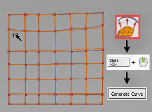

使用生成的曲线对齐 CV
  2. 选择“Approximation”选项。
  3. 启用“Create History”。禁用后,无法使用“Generate Curve”方法对齐 CV。
  4. 选择要对齐的 CV。
    提示:可使用 + 连续选择 CV。
  5. 在视图中,单击
    现在,CV 已与生成的曲线对齐。
