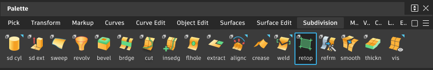

从“Subdivision”工具箱访问此工具:

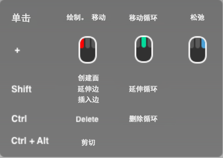

Show Hotkey Help
打开和关闭热键帮助覆盖图像。

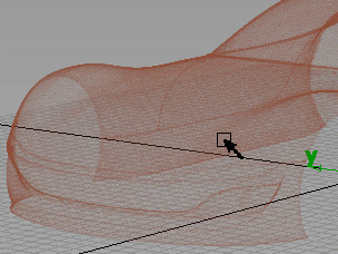

基于参考网格或 NURBS 曲面的形状创建新拓扑
  1. 按住 Shift 键并选择工具以打开控制窗口。
    参考对象现在设置到“Retopo”工具,因此现在创建的拓扑将捕捉到参考对象。
    注意:如果在访问该工具之前预先选择参考对象,也会将其设置到该工具。

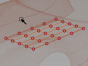

  2. 单击参考网格或对象上的任意位置。
    此时将显示一个绿色点并捕捉到参考网格的曲面。这些点将成为为细分面创建框架的顶点。
    提示:可以通过拖动点来移动它,或者在将点放置到参考对象上之后按 Ctrl 键并单击它以进行删除。

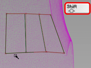

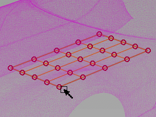

  3. 继续放置点,直到您准备好在它们之间创建面。要执行此操作,请在按住 Shift 键的同时将光标移动到点上。该工具将进入面预览模式,以亮显可能的面。
  4. 按住 Shift 键并单击预览面以进行创建。
  5. 继续放置点以构建新面或延伸现有边和循环边(请参见下面的延伸细分边和循环边)以构建更多的拓扑。
    提示:生成拓扑的最佳方法是一次在一个较小的区域中放置几个点,而不是在整个参考曲面上放置许多点。创建某些面后,可以延伸边以构建拓扑。

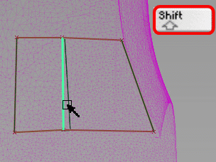

  1. 在按住 Shift 键的同时将光标移动到边或循环边上。
    该工具将进入预览模式,以亮显将延伸的边和循环边。
  2. 执行以下操作之一:
    • 要延伸边,请按住 Shift 键并拖动预览以定位延伸边,然后释放。
    • 要延伸循环边,请按住 Shift 键并使用鼠标中键拖动预览以定位循环边延伸,然后释放。

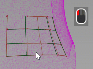

使用“Relax”可以均匀分配曲面上顶点之间的间距,从而生成更均匀的拓扑。通过调整“Retopo”工具选项中的“Relax Strength”选项,可以控制松弛效果的强度。
  • 在按住鼠标右键的同时将光标移动到曲面上以应用“Relax”。
