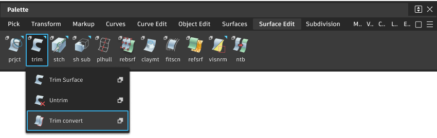

从“Surface Edit”工具箱访问此工具:

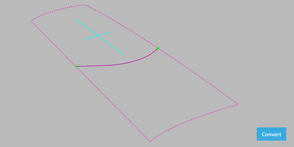

  1. 选择“Trim Convert”工具。
  2. 选择具有定义闭合区域的面上线的曲面。一次只能对一个曲面进行修剪转化。
    注意:如果“3D Trimming”处于启用状态,您可以选择要投影到曲面上的曲线,或选择横断面,以定义修剪区域。也可以选择一个向量选项。如果使用曲面自己的横断面修剪曲面,请选择“Normal”作为向量选项。
  3. 单击要保留的区域。确保这些区域定义了一个四边曲面。
    选定区域上会显示十字光标。(可通过选项窗口修改这些区域选择器的大小。)
  4. 单击“Convert”按钮
    此时该工具将修剪曲面,然后尝试将修剪的曲面转化为具有自然边界的新曲面。
    注意:如果修剪曲面不是四边曲面,系统将提示错误信息,要求您重新定义修剪区域。

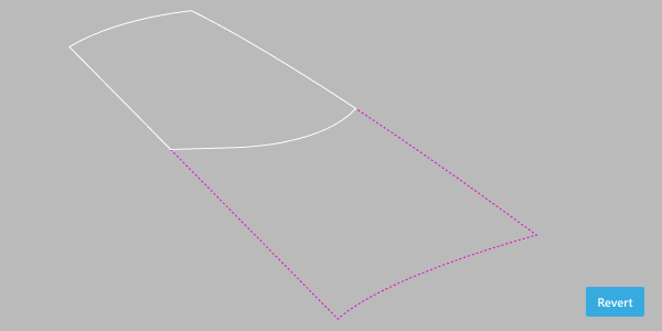

    如果“Show Surface Deviation”已启用,将有一个标注显示原始曲面和转化后曲面之间的最大偏差。
  5. 如果您对修剪结果不满意,可以单击“Revert”按钮还原到原始未修剪的曲面。

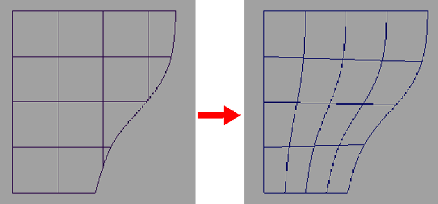

重塑 NURBS 曲面,使其实际形状与其修剪形状相似。
  2. 单击修剪的四边曲面。
    注意:“Trim convert”工具最适用于将修剪曲面的形状与未修剪曲面的形状匹配。大多数情况下,无法进行精确匹配。
    提示:可启用“Show Edge Deviations”和“Show Surface Deviations”选项,将偏差标注连接到生成的曲面,以查看新曲面与原始曲面的差异程度。
