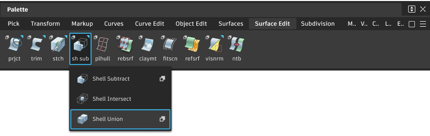

Shell Union
将两个壳的体积组合为一个新的壳。
从“Surface Edit”工具箱访问此工具:
“Shell Union”项目
Keep Originals

“Shell”工作流
  1. 选择工具。
  2. 单击要合并其体积的两个壳。
