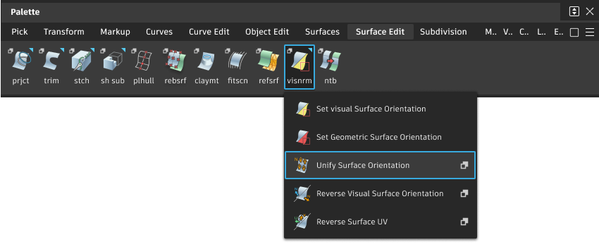

从“Surface Edit”工具箱访问此工具:

  1. 双击“Unify Surface Orientation”工具图标。
    此时将打开“Unify Normals Control”窗口。
