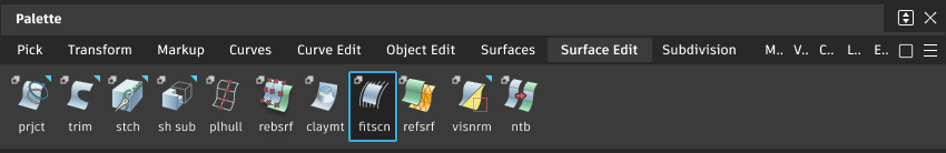

根据断面或多边形创建曲面。
从“Surface Edit”工具箱访问此工具:
