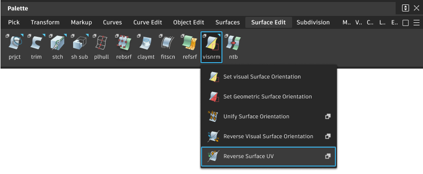

从“Surface Edit”工具箱访问此工具:
“Reverse Surface UV”选项

“Reverse Surface UV”工作流
反转、交换或检查曲面的方向(切线)
  1. 如果希望一次反转多个曲面的方向,在此时选择它们。
  2. 双击“Reverse Surface UV”工具 图标。
  3. 在选项框中,选择是要反转 U 方向、V 方向还是交换 U 和 V。
  4. 单击要检查或反转的第一个曲面。
