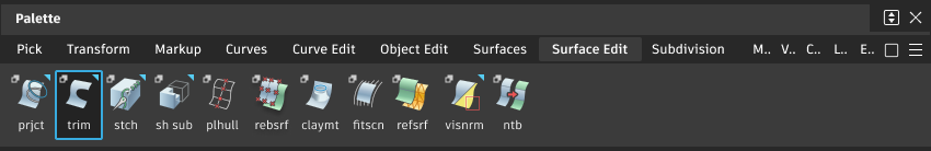

从“Surface Edit”工具箱访问此工具:

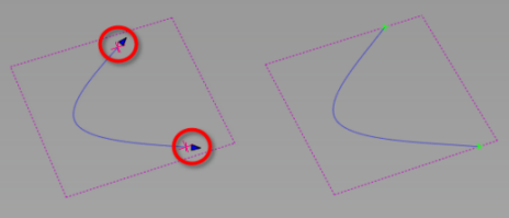

Selected
在需要延伸的曲线上显示修剪延伸箭头。单击箭头将曲线的端点捕捉到面片边。

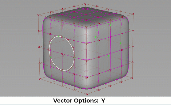

X、Y、Z
指定沿着该轴的投影向量。

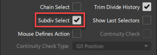

Subdiv Select
修剪细分对象的曲面时启用此选项。启用后,“Trim”工具对细分对象的行为方式与对 NURBS 曲面的行为方式相同。默认情况下,“Subdiv Select”处于启用状态。

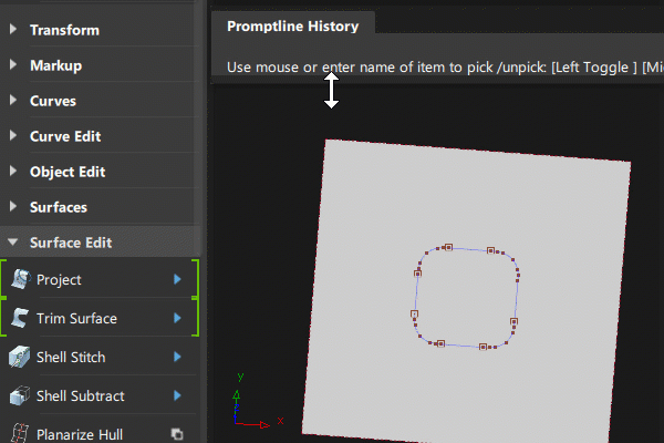

  1. 按住 Shift 键并选择“Trim Surface”工具。
  2. 在控制窗口中,启用“3D Trimming”并选择一个向量选项。

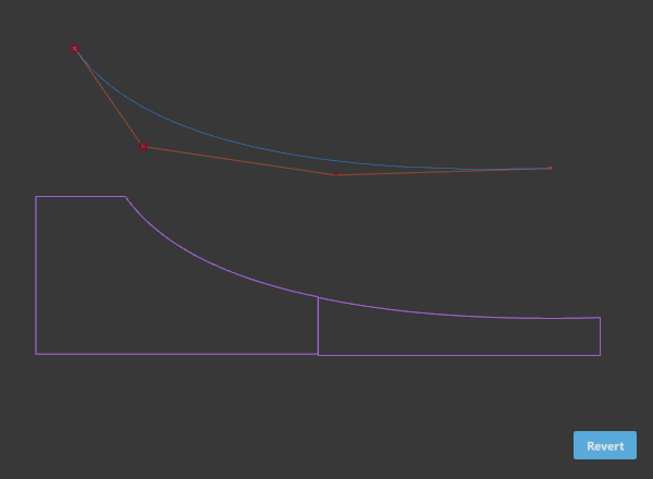

  3. 选择要修剪的所有曲面。按住 Shift 键并拾取多个曲面,或使用拾取框。
  4. 选择要投影到曲面上的曲线,以便创建修剪曲线(面上线)。如果需要的面上线已存在,可以跳过该步骤。
    已选择两个曲面和一条曲线。
    注意:可以按任意顺序选择曲面和曲线,但必须首先选择曲面对象。
    选择第二条曲线后
    选择曲面和曲线时,曲线会自动投影到曲面上,曲面上会显示相应的修剪曲线。投影方向由设置的向量选项确定。默认的“View”基于在其中选择曲线的窗口的视图向量来设置投影方向(即,垂直于窗口)。要将法线投影到曲面,必须选择“Normal”选项。

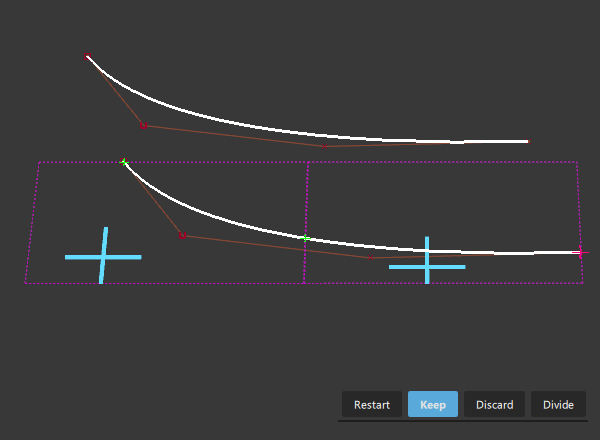

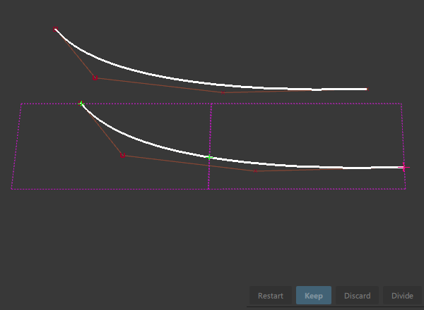

  6. 单击要保留或丢弃的曲面区域。(区域是指面上线分隔的区域)。如果修剪区域分布在多个曲面上,则可以框选这些区域。
    选定区域上会显示十字光标。要移动十字线,请单击它,然后拖动。
    如果这些区域选择器在几何体上显得过大或过小,可以使用控制窗口中的“Region Selector U Size”和“V Size”滑块来调整它们的大小。
    提示:无需单击曲面的“可见”部分(如等参曲线)。单击曲面边内的任意位置同样有效。
  7. 在执行下一步之前的任何时候,都可以在控制窗口中更改向量选项以更改投影方向。
    面上线将更新。
    注意:如果选择“Picked”,则接下来必须拾取要沿其投影的向量对象。
    注意:如果选择“View”,则可以沿着不同的视图向量投影不同的曲线。但是,如果接着单击“Refresh View Vector”,或者选择一个不同的向量选项,则所有面上线将更新以与当前投影向量匹配。
  8. 根据要执行的操作类型,单击以下按钮之一:“Keep”、“Discard”或“Divide”。
    Keep:保留在第 5 步中选择的区域,丢弃其他区域。
    Discard:丢弃在第 5 步中选择的区域,保留其他区域。
    Divide:将选定区域与其他区域分离(生成单独的修剪曲面),但保留所有区域。
    在此示例中,使用了“Keep”。
    提示:可在“Trim Control”窗口中启用“Mouse Defines Action”选项,以将鼠标左键、中键和右键分别映射到“Keep”、“Discard”和“Divide”。启用此选项后,您仍可使用“Keep”、“Discard”和“Divide”在位按钮选择修剪操作。

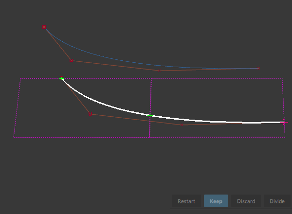

  9. 执行修剪操作后,可以单击“Revert”按钮来撤消该操作。
    您仍然位于该工具中,而且所有选择保持不变,所以可调整选择并重新进行修剪。
    注意:已成功修剪的曲线会在曲线端点连接处显示一个绿色标记。
    注意:如果曲线修剪不成功,如本例中存在间隙,则曲线两端会以黄色亮显,提醒存在间隙区域。

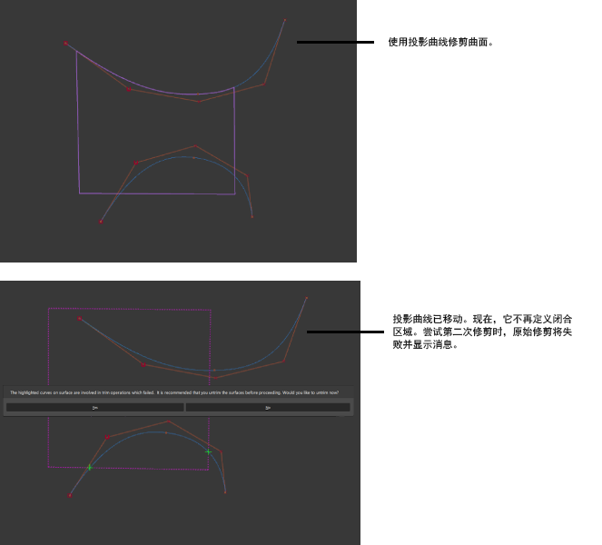

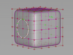

如果要对创建次曲面时已自动修剪的主曲面应用其他修剪操作,可能会看到以下警告消息:
如果您对通过曲线或曲面的投影或相交创建的曲线执行了修剪操作,也会看到此消息。此问题通常是因为用于创建修剪曲线或次曲面的初始曲面(或曲线)已被移动,导致某个初始曲面上出现不再隔离出可修剪区域的修剪曲线,当您尝试在该曲面上创建新修剪时已诊断出此问题。
例如,下图显示了在两个平面之间创建的圆角。一个曲面已移动,导致修剪曲面不完整。尝试在该曲面(圆孔)上创建其他修剪时,发现了不再完整的修剪曲线的问题。

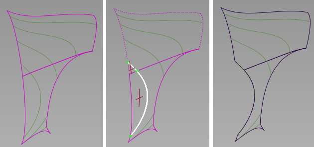

可以通过修剪某些部分来改变曲面的可视形状。因为 NURBS 曲面本质上是四边形曲面,不允许有孔,所以,在使用 NURBS 时,需要使用某种方式来直观模拟不规则的形状和孔。答案就是修剪。
通过修剪,可以沿着面上线直观地剪切或拆分曲面,使其看起来有孔或者缺少某些部分。但是,被修剪的曲面并没有被真正地剪切。它以隐藏的形式存在,不会渲染或影响建模。可以使用“Untrim”工具恢复曲面的修剪部分。
创建面上线然后再修剪,这是在工业设计中组合 NURBS 曲面时最常用的方式。
可以使用一条或多条投影曲线或相交曲面,一次修剪多个曲面。
修剪曲面就是移除(实际上是隐藏)以面上线或横断面为界的任意曲面部分。由此,可以在 NURBS 曲面中创建复杂的边和孔。也可以将一个曲面分割(拆分)为多个曲面。
