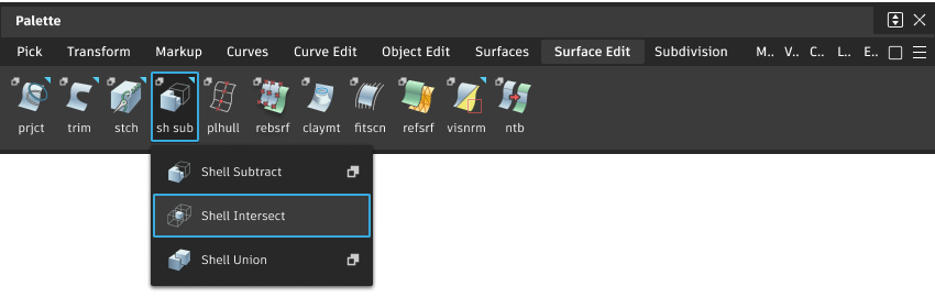

Shell Intersect
保留两个壳的相交体积,并丢弃其余体积。
从“Surface Edit”工具箱访问此工具:
“Shell Intersect”选项
