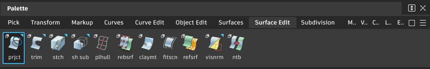

从“Surface Edit”工具箱访问此工具:

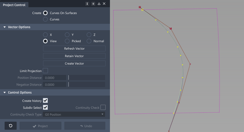

View
指定当前视图的向量法线。该向量不会在视图窗口中绘制。
如果当前视图发生更改,请单击“Refresh View Vector”更新该向量。

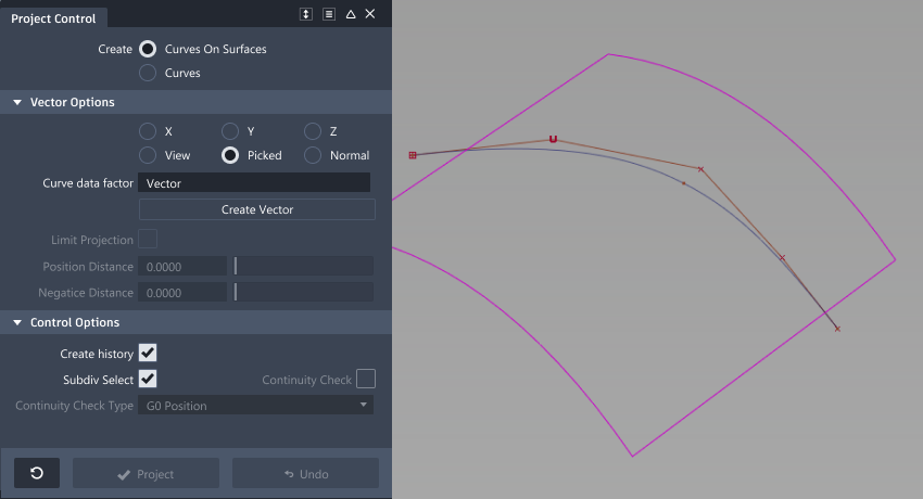

Picked
可用于在“Picked Vector”字段中指定现有向量的名称,或拾取视图中的向量。

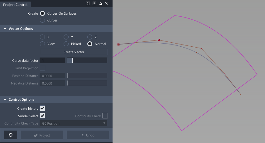

Normal
投影沿曲面法线进行,而不是使用单个向量方向。

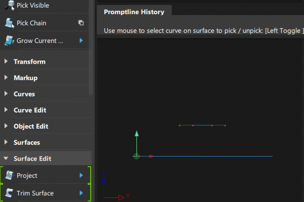

“Project”工具工作流
使用“Project”工具可以从该工具内指定或更改投影方向,如下面的工作流中所述。默认情况下,该工具沿着当前窗口的视图向量(即,相机观察的方向)投影。也可以使用外部引用向量来指定投影方向。
通过将曲线投影到曲面上创建面上线
  1. 按住 Shift 键并选择“Project”工具。
    此时将打开控制窗口。
  2. 请确保将“Create”设置为“Curves on surfaces”。
  3. 选择希望在其上投影曲线的曲面,然后单击“Go”按钮。
    曲面会变为粉色。

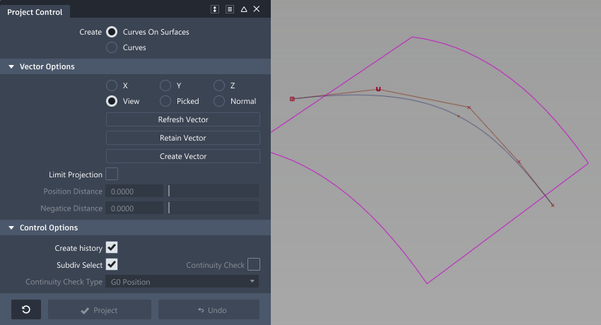

  4. 选择要投影的曲线,然后单击“Project”按钮。
    默认情况下,该曲线将沿活动窗口的“View”向量投影。将在曲面上创建一条面上线。

  5. 在“Perspective”窗口中更改视图,然后单击“Refresh View Vector”按钮(也可以通过在视图中单击,将视图更改为一个不同的窗口的视图)。
    面上线将根据“Perspective”窗口中的新视图向量进行更新。
  6. 在控制窗口中,选择一个不同的向量选项,如“X”、“Y”、“Z”或“Normal”。
    面上线将更新。
  7. 在控制窗口中,选择“Picked”向量选项,然后选择一个向量对象。
    向量的名称将显示在“Picked Vector”字段中。面上线将根据拾取的投影向量进行更新。

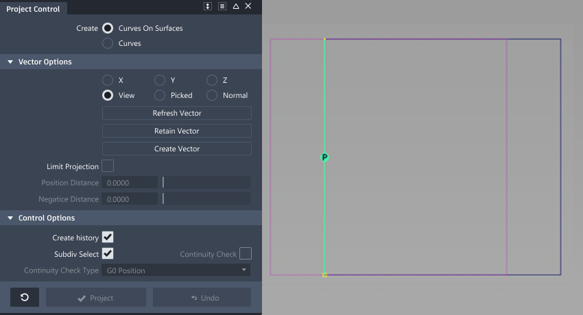

  8. 如果将曲面边投影到目标曲面,则可以启用“Continuity Check”以添加曲面连续性标注,从而提供有关连续性的通过/失败指示并显示任何间断。
    为“Continuity Check Type”选择“G0 Position”、“G1 Tangent”或“G2 Curvature”。
