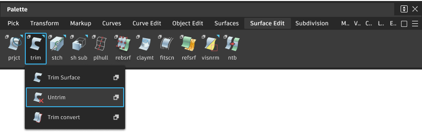

从“Surface Edit”工具箱访问此工具:

  • 在“Surface Edit”工具箱中,选择“Trim”>“Untrim”工具 ,然后选择 图标。

  2. 在“Surface Edit”工具箱中,选择“Trim”>“Untrim”工具
