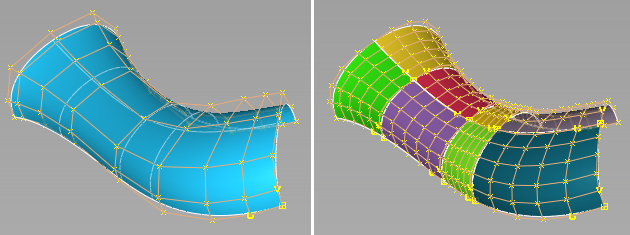

    选定的曲面将分割为多个单跨距 (Bézier) 曲面。生成的曲面进行分组。
    创建的 Bézier 曲面总数会显示在提示行中。Bézier 曲面具有与原始曲面相同的 U 阶和 V 阶。
    4 x 2 跨距的 5 阶 NURBS 曲面分割为八个 Bézier 曲面。
