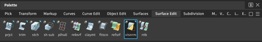

从“Surface Edit”工具箱访问此工具:
“Set Visual Surface Orientation”工作流
