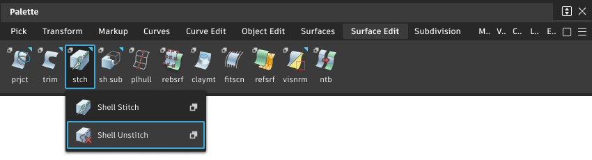

Shell Unstitch
将壳对象转换回普通曲面。
从“Surface Edit”工具箱访问此工具:
“Shell Unstitch”选项
Keep originals
将壳取消缝合为曲面时,保留原始壳。
“Shell Unstitch”工作流
  1. 拾取壳对象。
  2. 选择“Shell Unstitch”工具
