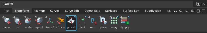

从“Transform”工具箱访问此工具:

  1. 按住 Shift 键并选择“Proportional Mod”工具。
