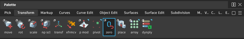

从“Transform”工具箱访问此工具:

要使用该工具,请在视口中拾取对象,或使用“Object Lister”拾取组,然后选择“Zero Transforms”。
