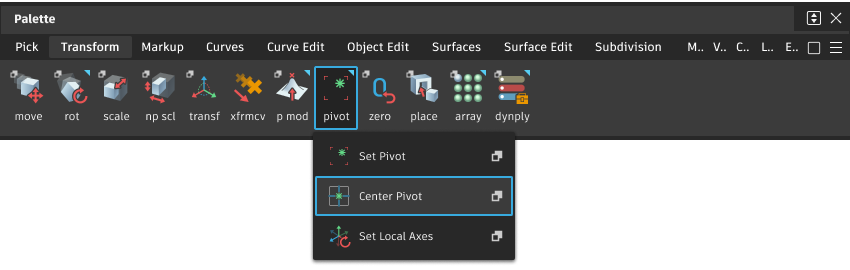

Center Pivot
自动将轴心点定位到拾取对象的中心。
从“Transform”工具箱访问此工具:

“Center Pivot”工作流
将轴心点设置为对象的重心:
  1. 拾取对象。
  2. 选择“Center Pivot”工具。
