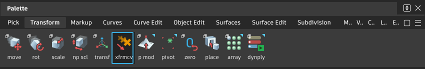

从“Transform”工具箱访问此工具:

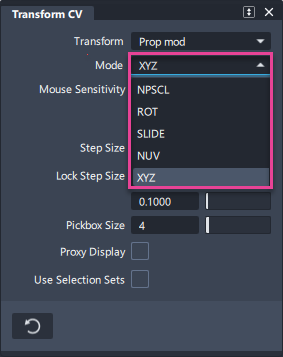

Mode
当“Transform”设置为“Move”或“Prop”模式时,还有其他“Mode”选项可用。
  • XYZ - 沿 X、Y、Z 世界坐标轴移动 CV。鼠标键的操作方式与在“Transform”>“Move”(或“Transform”>“Modify”>“Proportional Mod”)工具中时相同。
  • VIEW -(仅适用于“Move”)在当前视图的平面中移动 CV。
    • = 在当前平面中执行由视图方向所定义的无约束移动。
    • = 将移动限定于屏幕的水平轴。
    • = 将移动限定于屏幕的垂直轴。
  • PARA -(仅适用于“Move”)将 CV 平行移动到向量或外壳线上,而不进行捕捉。
  • PROJ -(仅适用于“Move”)沿外壳线、向量的方向移动 CV,或将移动限制在参考平面。
  • SLIDE - 将 CV 沿其各自的外壳线进行移动。对于“Prop mod”,只有主 CV 周围显示箭头。
  • NUV - 分别使用鼠标左键、中键和右键沿法线或者沿曲面上的 U 或 V 方向移动 CV。
  • ROT -(仅适用于“Prop”模式)相对于 CV 与中心“主要”CV 的接近程度来旋转 CV。
  • NPSCL -(仅适用于“Prop”模式)相对于 CV 与中心“主要”CV 的接近程度来对 CV 进行非等比缩放。

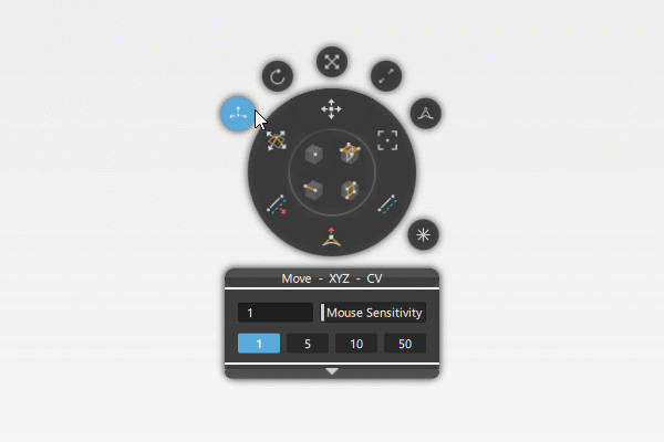

使用“Transform CV”圆盘
选择“Transform CV”工具后,按住空格键时,将在光标处显示画布内界面。
变换工具位于水平功能区中,适用于选定工具的不同模式将显示在控制盘上。中心区域分为两部分:CV 和外壳线。侧面显示复选框选项,而底部显示滑块和按钮。鼠标悬停在图标上时,可以看到其用途的描述。
如何使用“Transform CV”圆盘界面
  1. 选择工具。
  2. 按住空格键。
    将显示圆盘界面
  3. 单击某个工具(在功能区中)以将其选定。
  4. 单击某个模式(如果在控制盘上可用)以将其选定。
  5. 根据要操纵的内容,单击 CV 或外壳线图标。
  6. 松开空格键。
    圆盘界面将消失。
  7. 拾取并拖动 CV 或外壳线。如果 CV 不可见,请单击曲线或曲面进行显示。
    注意:如果要变换的 CV 是选择集的一部分,请启用“Use Sel Sets”。
  8. 要调整拾取框大小或鼠标敏感度,请按住空格键以重新显示热区界面,然后调整滑块。

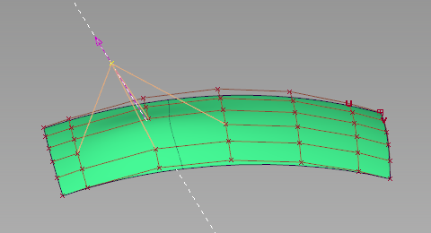

沿着或平行于任意向量移动 CV
  1. 按住 Shift 键并选择“Transform CV”工具。
  2. 在“Transform CV”窗口中:
    • 从“Transform”列表中选择“Move”。
    • 从“Mode”列表中选择“PROJ”以捕捉到向量并沿着它移动,或选择“PARA”平行于向量移动,且不捕捉到它。
  3. 拾取要移动的一个或多个 CV。要选择其他 CV,请按住 Shift 键并单击它们。
  4. 在外壳线、参考向量或参考平面上按鼠标键,然后拖动以约束 CV 移动。
    使用“PROJ”模式沿向量移动 CV

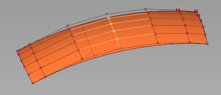

  4. 拖动鼠标键以移动 CV:

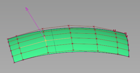

    • 拖动 以沿法线移动。
    • 拖动 以沿 U 方向移动。
    • 拖动 以沿曲面的 V 方向移动。
      沿着曲面法线移动四个 CV。
注意:“Transform”工具箱中的 Move CV Normal 工具具有类似的工作方式。

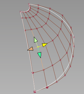

沿外壳线移动 CV
    • 从“Mode”列表中选择“SLIDE”。
  3. 单击要移动的 CV。要选择其他 CV,请按住 Shift 键并单击它们。
  4. 单击要沿其移动 CV 的外壳线上的箭头,然后拖动以移动 CV。

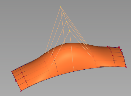

变换一个 CV 并使周围的 CV 跟随它一起变换
如何同时移动(在空间中,或相对于几何体)、缩放或旋转多个 CV(根据 CV 与所单击主 CV 之间的距离的相对变换量)。

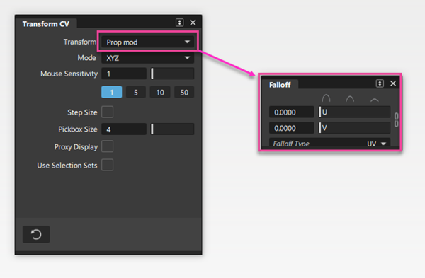

  2. 在“Transform CV”窗口中,从“Transform”列表中选择“Prop”模式。

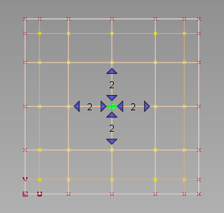

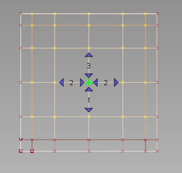

    此时将在 CV 上显示一个绿色的控制标注,并在其周围显示八个蓝色箭头。
  5. 执行以下操作之一,以选择要变换的 CV 的范围:
    • 单击蓝色箭头以选择/取消选择 CV 行。
    • 按住 Shift 键并单击某个 CV(或框选)以选择/取消选择其他行。
      将通过一个数字标签显示每个方向上已选择了多少行的 CV。无论是选择还是取消选择 CV,都将始终保持一个“矩形”选择范围。
  6. 在“Falloff”窗口中调整 U 方向和 V 方向上的衰减值。默认情况下,这些滑块已同步。要分离它们,请单击链链接图标。

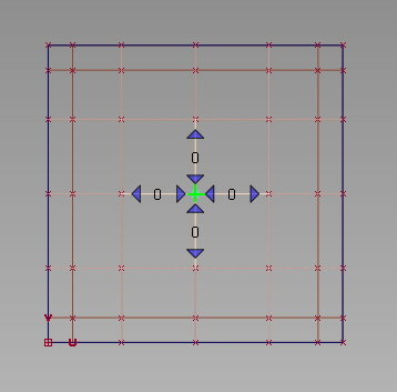

您必须首先单击主 CV 以将其选定。主 CV 定义了开始计算衰减值并将衰减值应用于 CV 范围的起始点。它由一个绿色控制标注指示。
如果在调用“Prop Mod”工具时仅选择了一个 CV,它将成为主 CV。
注意:如果在对象上不显示 CV,首先单击对象将显示外壳线和 CV。
在主 CV 周围将显示几个蓝色小箭头,您可以使用这些箭头来选择/取消选择其他 CV 行,以定义将要受“Prop Mod”影响的范围。
  • 单击某个向外箭头可在给定方向上将 CV 添加到范围内。
  • 单击某个向内箭头可在给定方向上将 CV 从范围内移除。
如果按住鼠标键,可在选择范围中连续添加 CV 行,或者从选择范围中连续移除 CV 行。如果单击并松开鼠标键,可一次添加或移除一行。
将通过一个数字标签显示每个方向上已选择了多少 CV 行。

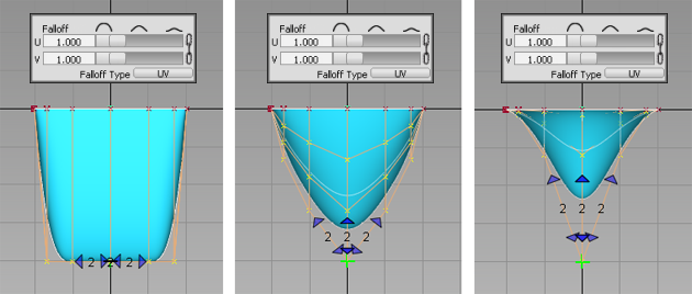

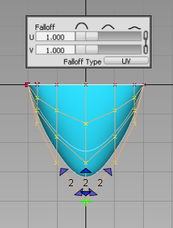

调整衰减值
选择“Prop Mod”工具时,将立即显示衰减窗口。
与“Proportional”工具相同,我们使用基于范围的修改。如果“Falloff Type”设置为“UV”,则通过计算来自主 CV 的 CV 数来计算衰减。主 CV 与所定义区域的边界之间的 CV 数越多,变换对各个 CV 的影响越小。如果“Falloff Type”设置为“Dist”,则通过与主 CV 的距离来计算衰减。
默认情况下,“U”和“V”衰减滑块会同步移动。要分离它们,请单击窗口右侧的链链接图标。值 0.0 意味着所有 CV 都移动相同的量。值 1.0(默认值)相当于线性衰减。衰减值越高,主 CV 的移动对周围 CV 的影响越小。
修改衰减值会自动使最后一个“Prop Mod”变换更新为新的衰减值。
滑块设置在该工具的各应用场合将保持不变。
“Prop Mod”箭头优先于数字框。

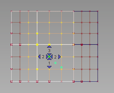

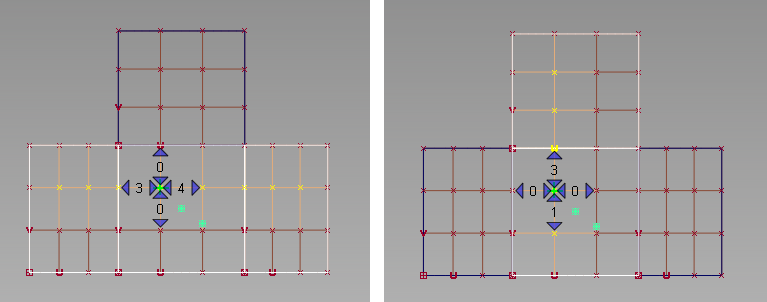

跨多个曲面应用“Prop Mod”
在某些情况下,可以在包含主 CV 的曲面的相邻曲面上选择 CV,并在多个曲面之间应用修改:
  • 这些曲面必须沿其整个长度共享一个边。
  • 相邻 CV 必须匹配(G0 连续性公差内)。
样例
在以下图 A 中,您只能在一个方向上跨相邻曲面选择 CV。
在图 B 中,曲面形成一个矩形栅格,使您可以在两个方向上将选择范围扩展到相邻曲面。
图 A:四个相邻曲面。
图 B:六个相邻曲面形成一个矩形栅格。
