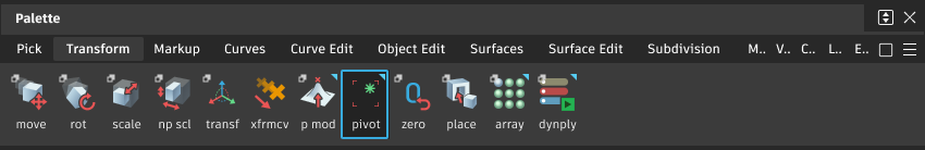

Set Pivot
定位拾取对象的轴心点。无法为 CV 或面上线元素设置轴心点。
从“Transform”工具箱访问此工具:

移动对象的轴心点
- 拾取对象。
- 选择“Set Pivot”工具
- 单击以放置轴心点。
