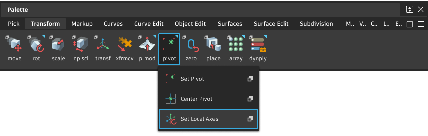

Set Local Axes
旋转拾取对象的局部坐标轴。
从“Transform”工具箱访问此工具:
“Set Local Axes”选项

“Set Local Axes”工作流
每个对象(DAG 节点)具有一组唯一的局部坐标轴。默认情况下,对象的局部坐标轴与世界全局坐标轴对齐。使用“Set Local Axes”工具更改对象局部坐标轴的方向。
更改对象的局部坐标轴
  1. 拾取要更改其局部坐标轴的对象。
  2. 选择工具
  3. 绕世界全局坐标轴旋转对象的局部坐标轴。
