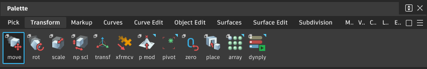

,“Transform”>“Move”
将只移动 CV。您可以通过移动对象的 CV 更改其形状。
从“Transform”工具箱访问此工具:
