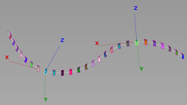

None - 不改变方向。
Tangent - 对象的第一个副本使用原始方向,随后的所有副本以对象所在处的输入曲线的切线为基础旋转。这能让对象沿着输入曲线流排列。
Normal - 可使每个副本的局部 X 坐标轴与目标曲线在此副本位置处的切线对齐。如果目标曲线是面上线,则调整每个副本的方向,将使其局部 Z 坐标轴与面上线所在曲面的法线方向一致。如果目标曲线是自由曲线,则将沿着曲线的曲率向量的方向调整每个副本的 Z 坐标轴方向(如同绘制梳子)。

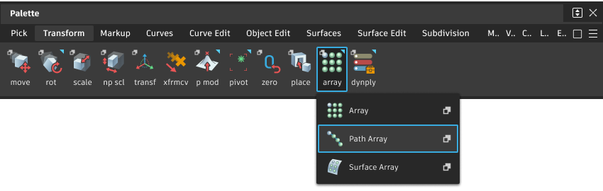

“Path Array”工作流
按住 Shift 键并选择“Path Array”工具
图标。

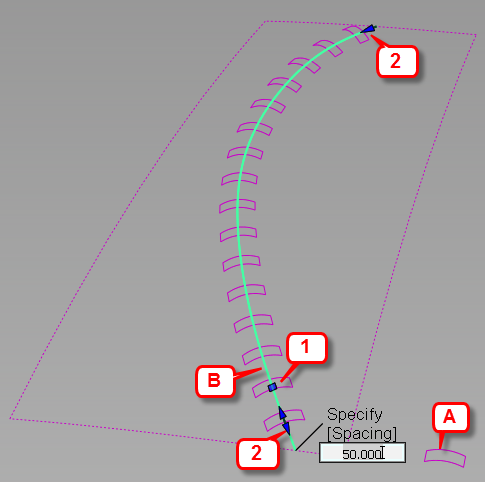

要使用操纵器设置范围、间距或重复项的数目,控制窗口中的某些选项在模型上有相应的操纵器。
A:要复制的对象。B:目标曲线。1:间距操纵器。2.范围(开始/结束)操纵器。
