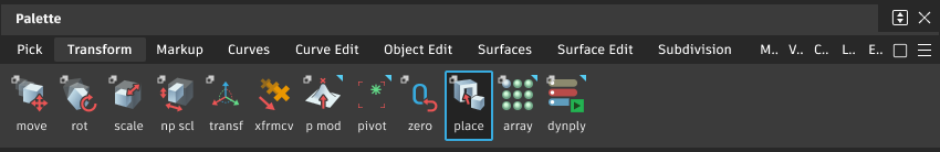

根据源对象和目标位置上的输入点(或现有的构建平面)放置对象。
从“Transform”工具箱访问此工具:

双击“Place”工具

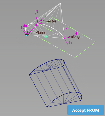

选择要定位的对象(源对象)。
在源对象上单击以指定三个点(或选择现有点),或者选择现有的构建平面。
定位第一个点后,将显示一个点标注。定位第二个点后,在两点之间会显示一个向量。定位第三个点后,则会显示一个平面。
单击“Accept FROM”按钮。

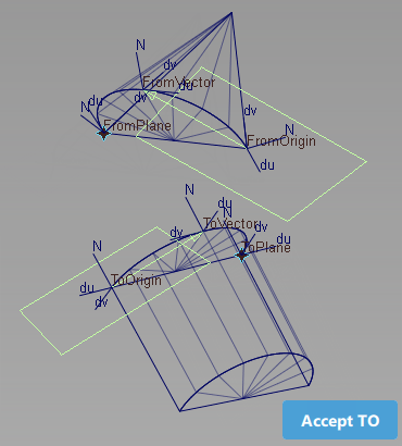

单击以便在目标位置上指定三个点(或选择现有点),或者选择现有构建平面。
单击“Accept TO”按钮。

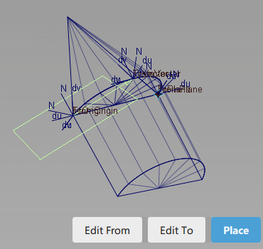

单击屏幕右下角的“Place”按钮。
该对象将会移动并旋转,使在第 3 步和第 5 步中选择的两组点所定义的平面重合。
使用“Edit From”和“Edit To”按钮对点位置进行所有需要的修改,然后单击“Place”按钮重新定位。
