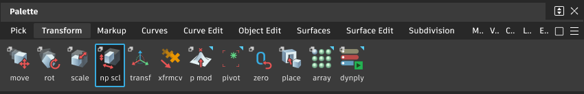

从“Transform”工具箱访问此工具:
非等比缩放对象
