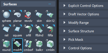

这些设置适用于许多不同的曲面类型。学习一次并多次应用,以便使用 Alias 就曲面构建抢占先机。

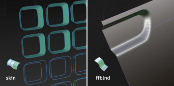

“Skin”可在两条曲线之间构建直线曲面,或在多条曲线之间构建过渡曲面。“Freeform Blend”执行相同的操作,并增加了对连续性的控制。

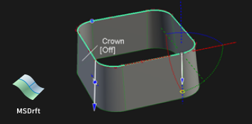

要沿某个方向(而不是沿曲线)拉伸曲面,请使用“MS Draft”工具。选项可用于添加成型拔模角度或添加拱形状。“Extrude”工具使用曲线表示拉伸方向和形状。

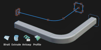

“Profile”工具允许曲线和形状的组合,并增加了对方向的控制。“Extrude”和“Rail”工具可用于简单扫掠。

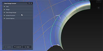

使用圆角和凸缘曲面创建卷边精加工。
