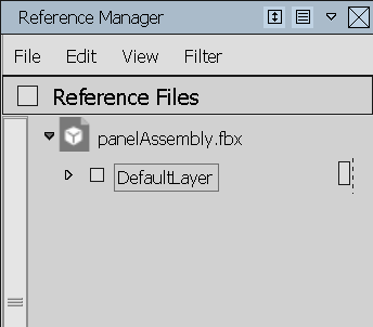

现在,FBX 文件可以作为参考文件导入。

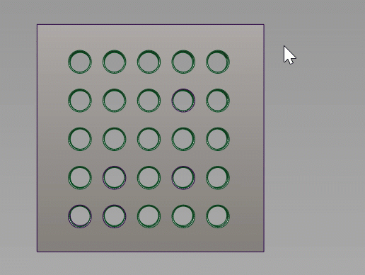

我们已为曲面圆角输入添加了第三个选择颜色,以指示何时拾取了两组以上的曲面。现在,当您选择第三个输入集时,拾取的曲面将显示为白色。这样,您可以更轻松地修改选择以创建两个集,或确认创建多个圆角。使用选择选项,在各个集中添加或移除曲面。
在先前的 Alias 版本中,多个输入集都以次曲面颜色(黄色)显示,从而导致很难区分第二个和第三个输入集。

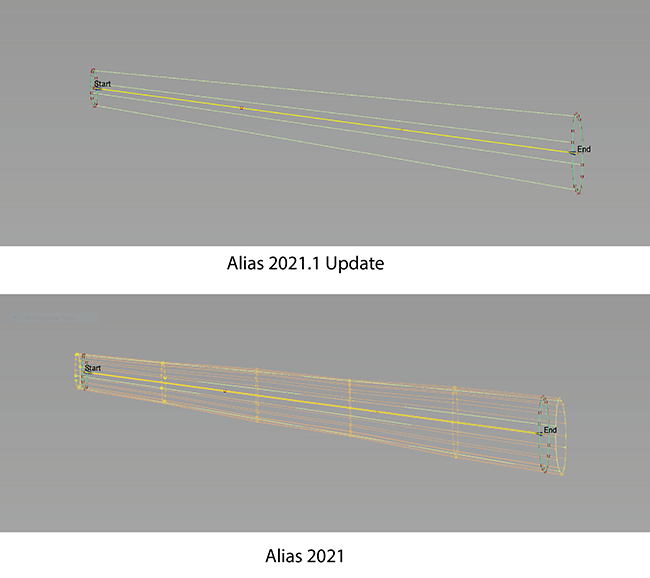

我们改进了“Profile”工具,从而可以在输入轮廓曲线未接触轨道的情况下正确亮显这些曲线。

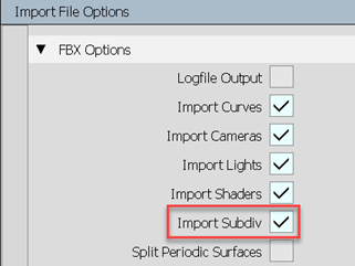

现在,您可以使用 FBX 文件格式加载和保存细分实体。支持指定细分材质。

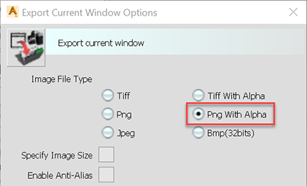

现在,使用“File”>“Export”>“Screen”或“File”>“Export”>“Current Window”时,可以输出包含或不包含 Alpha 信息的 PNG 文件。
