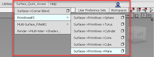

现在,您可以创建自定义菜单,以便快速访问常用的建模工具和菜单选项。也可以将任何可添加到自定义工具架的工具、菜单命令或插件添加到自定义菜单。创建自定义菜单后,该菜单会显示在 Alias 主菜单中的“Utilities”和“Help”菜单之间。使用自定义菜单来组合您经常使用的工具和命令,以帮助简化工作流。
有关详细信息,请参见创建自定义菜单。

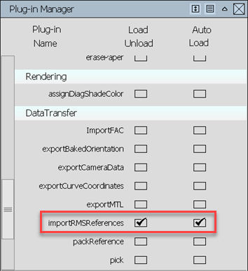

使用新的 ImportRMSReference 插件可以将参考管理器会话 (RMS) 文件直接导入到“Reference Manager”中。Dassault Systèmes® ICEM Surf™ 使用 RMS 文件来保存部件。请注意,该插件不支持 .kddat 和 .icem 文件。
您可以从 Alias 插件管理器(“Utilities”>“Plug-in Manager”)访问 ImportRMSReference 插件。加载插件后,使用“File”>“Import”>“Import RMS References”将 RMS 文件导入到“Reference Manager”。
然后,您可以在“Reference Manager”菜单中选择“File”>“Update All”来加载参考数据。
我们还提供了 ImportRMSReference 插件作为示例插件。您可以在 Alias 安装目录的 OpenAlias\examples 文件夹中访问它。例如:C:\Program Files\Autodesk\AliasAutoStudio2021.3\ODS\OpenAlias\examples\ImportRMS.cpp。

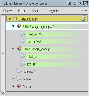

我们改进了“Fillet Flange”输出在“Object Lister”中分组的方式。圆角曲面及其凸缘延伸现在归为一个父组下。如果要修改或删除圆角和凸缘,只需选择圆角凸缘组。在先前版本中,圆角和凸缘延伸存储在不同的组中。

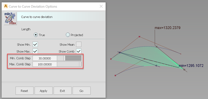

我们对“Curve to Curve”、“Surface to Surface”、“Curve to Surface”和“Mesh to Surface”偏差工具进行了一些更改。这些更新包括:
