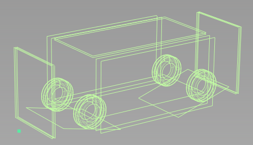

DP-Package-Data.dyn
- 此脚本将创建由数值输入组成的数据包,您可以使用它来布置汽车设计。此脚本包含多个具有以下用途的参数:调整轮胎和车轮的大小和位置,以及设置设计中使用的各种平面的尺寸。要在视口中为尺寸或其他信息添加文本,必须在 Dynamo 中安装 Dynamo 文本包。

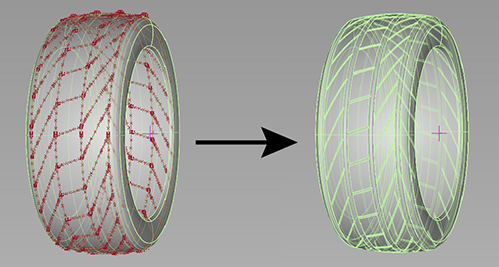

The DP-Nurbs-Tire.dyn
- 我们添加了“Show Curve Preview”选项,用于在生成胎面之前预览其图案。这样,您就可以快速查看对胎面设计所做的更改,以及在生成胎面几何体之前进行任何所需的调整。此外,您现在可以使用脚本生成多个轮胎。

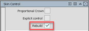

我们向“Skin”工具添加了新的“Rebuild”选项。启用后,将重建蒙皮曲面上的 CV 分布,使其与您选择的第一条输入曲线的 CV 分布匹配。使用“Rebuild”移除蒙皮曲面中出现的不必要的多余节点或其他 CV。
我们已将“Profile”工具中的“Match Parameterization”选项重命名为“Rebuild”。此选项的功能未变更。
