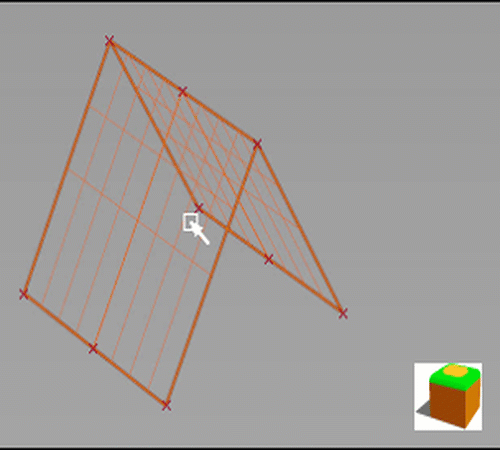

“Align to Surface”工具通过将 CV 与 NURBS 曲面对齐可以平滑和移动 CV。该工具的工作流与“Align to Curve”工具类似。请参见“Subdivision”>“Align to Surface”和将细分 CV 与曲面对齐。

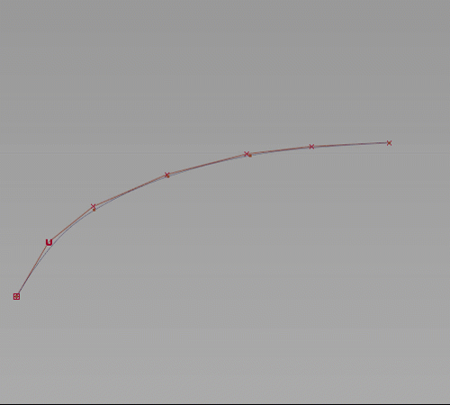

改进了“Subdivision Extrude”工具,可以拉伸多阶曲线。使用新的“Rebuild Curve Options”沿拉伸曲线添加面。

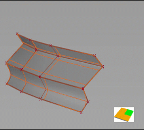

现在,跨对称平面对细分主体进行建模时,您可以使用“Symmetry Plane Align”工具。将该工具与细分主体结合使用时,选择控制框架以对齐细分主体。请参见跨对称平面对齐曲线、曲面或细分主体。

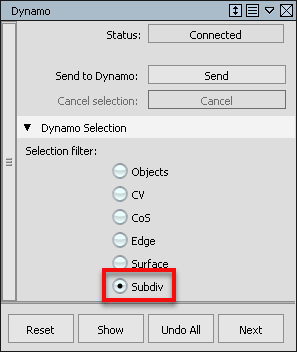

Dynamo 现在支持交换细分主体。使用新的“Subdiv”选择过滤器,开始将细分主体发送到 Dynamo。

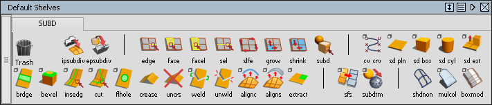

我们已为细分建模工具创建自定义工具架。工具架将所有细分相关的工具组合在一起,以便于使用。从Alias 样例文件网页下载。要加载它,请从“Shelves”窗口标题栏上的
菜单中选择“Replace Shelf Set”,然后浏览到已下载的 SUB.scm 文件。有关自定义工具架的详细信息,请参见管理工具架。

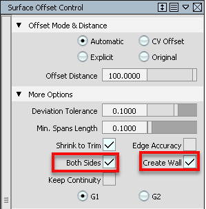

通过新的“Create Wall”选项,可以从偏移曲面和原始曲面创建闭合几何体。此选项会将偏移曲面的自由边连接到原始曲面的边。如果启用“Both Sides”,在创建两个偏移曲面(顶部和底部)时,这些曲面的边将相互连接以创建闭合几何体,而不是与原始曲面的边相连接。在“Object Lister”中,墙几何体显示在“Offset Wall”子组下。
我们添加了“Both Sides”选项,可以在原始曲面和相应曲线的两侧创建偏移曲面或曲线。偏移设置值适用于偏移曲面或曲线。

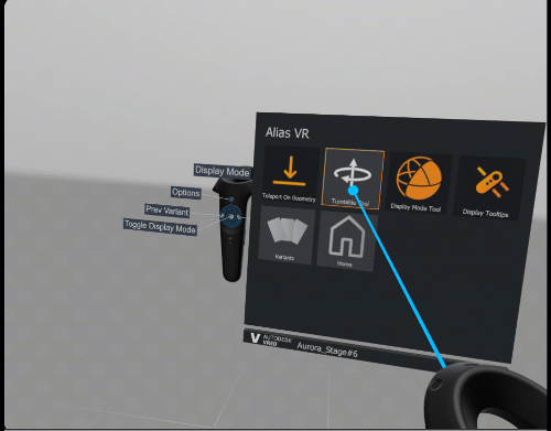

我们已将“Alias VR”重命名为“View in VR”,并将功能访问位置从“WindowDisplay”菜单移动到新的“VR”菜单。要访问此项,请选择“VR”>“View in VR”。

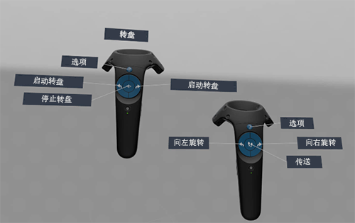

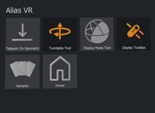

我们在 VR 环境中添加了一个新的菜单。通过该菜单可以访问以前的所有“View in VR”功能(例如“Display”模式)以及新的功能(包括“Turntable”工具)。要访问该菜单,请按任一控制器上的“Options”按钮。通过拉动控制器触发器来选择菜单项。
请参见使用“View in VR”。

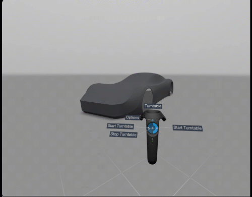

新的“Turntable”工具,可以绕轴心点旋转 360 度查看模型。您可以顺时针或逆时针方向旋转对象,也可以选择转盘的旋转速度。

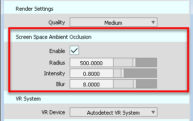

“Screen Space Ambient Occlusion”设置现已公开,使您能够在“View in VR”中进一步提高模型的图像质量。

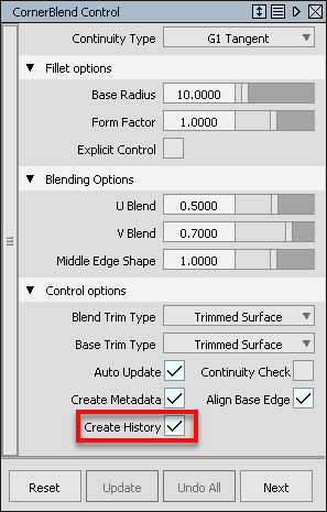

在多个曲面和多曲面编辑工具的控制窗口中添加了“Create History”选项。现在,您可以为这些工具启用或禁用构建历史。

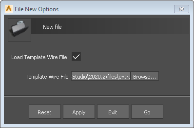

现在,在创建新场景时,可以将自定义 WIRE 文件指定为默认文件。这意味着您可以打开新文件及所有常用元素(如材质球和照明),而无需在每次启动新场景时导入它们。

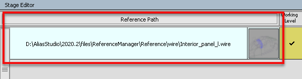

“Stage Editor”中的新“Reference Path”选项可用于选择显示在后台文件编辑器中当前打开的文件的路径,而不是后台文件名称。

“Turntable”现在包括一个用于相机旋转的“Restore Position”选项。通过它,可以选择在当前位置停止动画或让动画返回其起始帧位置。
