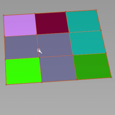

使用新的“Add CV Row”工具,可以向曲面添加 CV 行。使用此工具可沿任一方向添加 CV 行。新的“Remove CV Row”工具可用于快速删除曲面上的 CV 行。除了已添加的 CV,此工具还可以删除曲面的原始 CV。

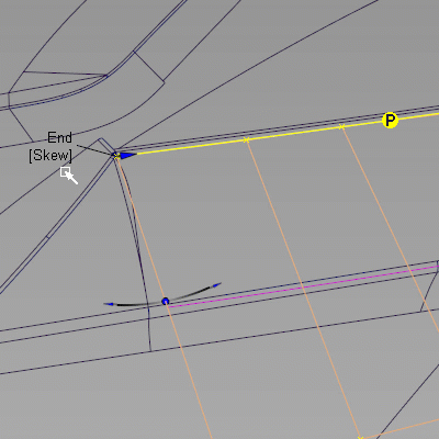

我们向多个工具(如“Align”、“Skin”和“Free Form Blend”工具)添加了在位上下文菜单。要访问这些菜单,请在操纵器文本上单击鼠标右键。

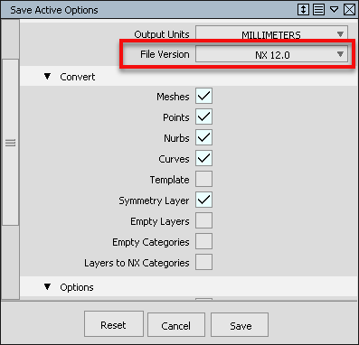

现在,您可以将文件保存(“File”>“Save As”>“NX”)或导出(“File”>“Export”)为 NX 版本 12 文件格式。

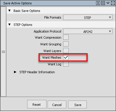

通过新的“Want Meshes”选项,在将 Alias 对象导出为 STEP AP242 文件格式时可以将这些对象另存为网格。
