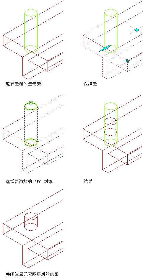

  1. 在干涉条件相对于结构杆件的实际放置位置,创建一个或多个对象。
  2. 选择结构杆件。
  3. 依次单击“结构杆件”选项卡 “修改”面板 “干涉条件”下拉菜单 “添加”.
  4. 选择要用作干涉条件的对象,然后按 Enter 键。
