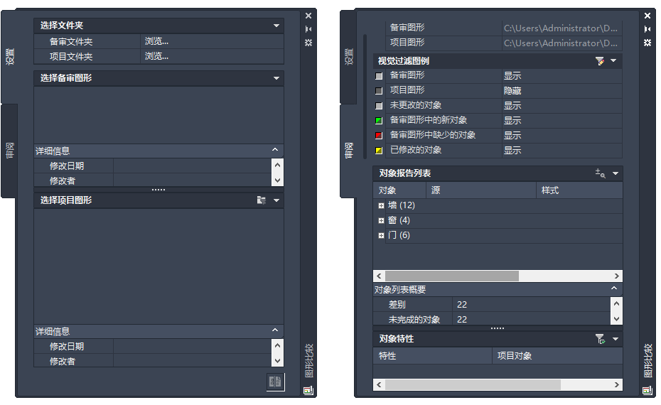

选择备审图形,然后将每个图形与“图形比较”选项板的“设置”选项卡中的对应项目图形进行比较。比较后,可以在“图形比较”选项板的“审阅”选项卡上查看结果,也可以在图形区域中查看结果。

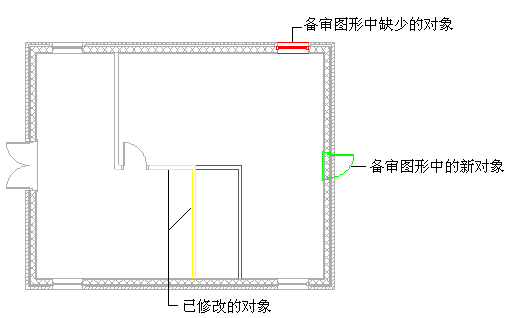

“图形比较”可以识别在备审图形中修改、添加或删除的对象。将会根据对象的状态(已修改、新建或缺少)指定相应的颜色,同时将生成修改列表。
“图形比较”选项板

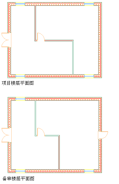

在下例中,我们修改了一个楼层平面,以便显示在执行比较任务过程中“图形比较”会显示哪些信息。备审图形显示,对项目图形所做的修改包括将下方垂直内墙段移到了左侧(从而水平内墙段变短)、在外墙段上添加了外门,并且从上方外墙段中删除了窗。
比较图形时,将根据修改的状态显示标有颜色的修改位置。

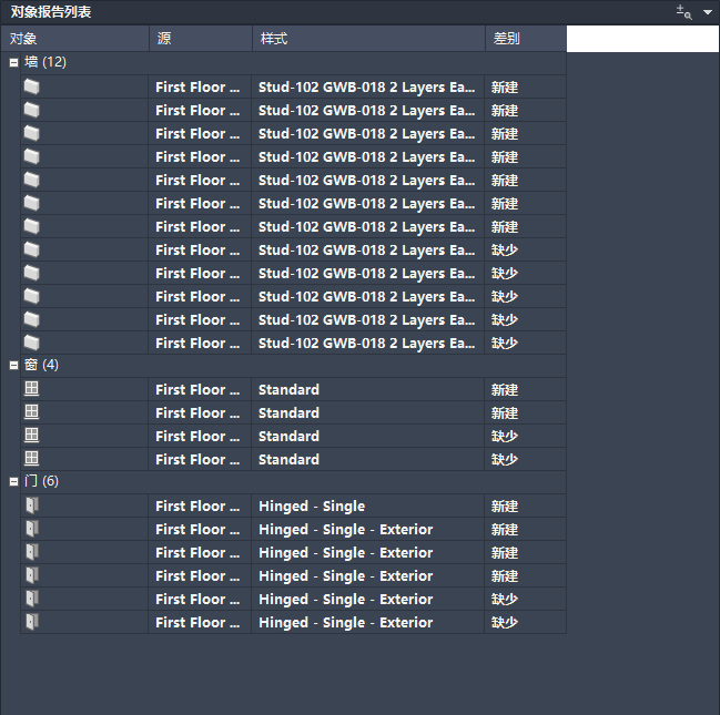

同时,“审阅”选项卡上的“对象报告列表”中会显示有关修改的信息。
