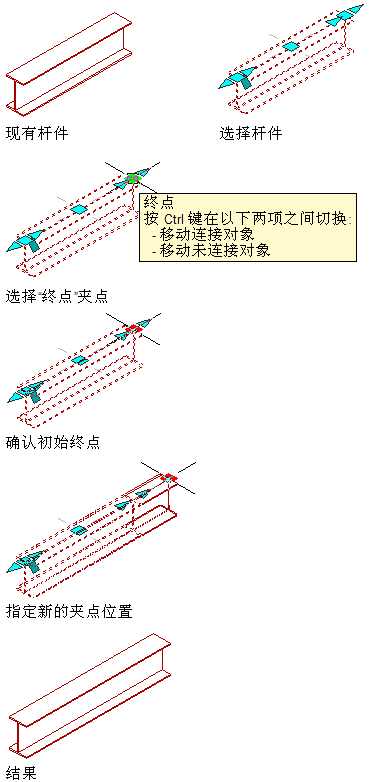

修改结构杆件起点和终点的步骤
使用以下步骤可以改变结构杆件的起点或终点位置。也可以在“特性”选项板中改变结构杆件的起点和终点位置。
  1. 选择结构杆件。
  2. 选择“起点”或“终点”夹点,移动夹点,直到显示需要的长度值,然后单击鼠标一次。
    向正值方向移动“起点”夹点会将杆件沿其轴(路径)缩短,而向负值方向移动“起点”夹点会将杆件沿其轴拉长。
    向正值方向移动“终点”夹点会将杆件沿其轴(路径)拉长,而向负值方向移动“终点”夹点会将杆件沿其轴缩短。
    使用夹点改变梁结构杆件终点位置
  3. 选择“起点”或“终点”夹点,移动夹点,直到显示需要的长度值,然后单击鼠标一次。
    选择夹点之后,还可以输入值以增加或减少结构杆件的长度。
