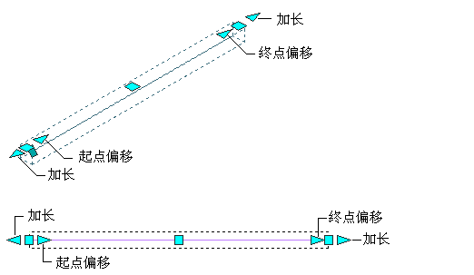

编辑结构杆件尺寸
  1. 选择结构杆件。
  2. 选择要修改的尺寸的夹点。
    直梁或直支撑的长度、起点偏移和终点偏移的夹点

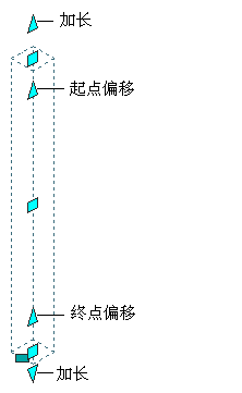

    直柱的长度、起点偏移和终点偏移的夹点

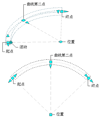

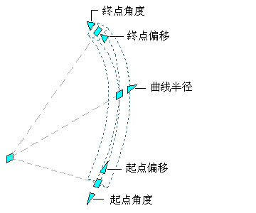

    弧形梁或弧形支撑的起点角度和终点角度、半径以及起点偏移和终点偏移的夹点
    弧形柱的起点角度和终点角度、半径以及起点偏移和终点偏移的夹点
  3. 移动夹点,直到显示所需的标注值为止,然后单击鼠标一次;或输入一个值。

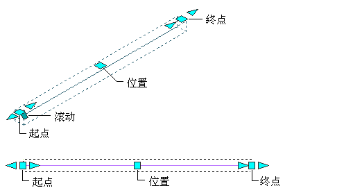

    选择“位置”夹点修改结构杆件的位置或者选择滚动夹点修改其滚动(杆件绕其拉伸轴的旋转)。
    直梁或直支撑的位置和滚动夹点

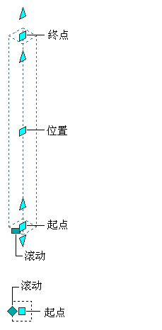

    直柱的位置和滚动夹点

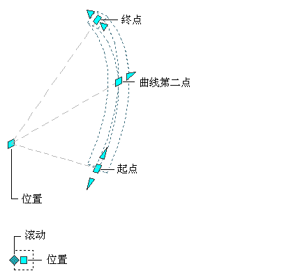

    弧形梁或弧形支撑的位置和滚动夹点
