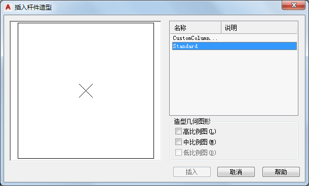

在图形中插入自定义造型的步骤
使用以下步骤可将为自定义造型定义的一个或多个几何体插入到图形中。然后可编辑或使用该几何体,为另一个正在创建或编辑的自定义杆件造型定义显示模式之一。
  1. 依次单击“管理”选项卡 “样式和显示”面板 “杆件造型”.
  2. 在“插入杆件造型”工作表的右窗格中,选择一个自定义杆件造型。
  3. 单击一个或多个“造型几何图形”复选框。
    每个选定设计造型的几何体都将在查看器中亮显。
  4. 单击“插入”。
  5. 在图形区域中,为每个选定的造型指定一个插入点。
