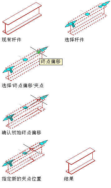

    使用夹点修改梁结构杆件的终点偏移
  3. 选择“终点偏移”夹点,移动该夹点直到显示所需的终点偏移值,然后单击鼠标一次。
    正终点偏移值会将杆件沿其轴拉长,而负终点偏移值则会将杆件沿其轴缩短。
