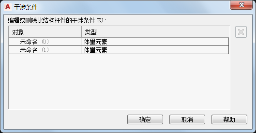

  1. 选择结构杆件。
  2. 依次单击“结构杆件”选项卡 “修改”面板 “干涉条件”下拉菜单 “干涉条件”.
  3. 在“干涉条件”工作表上,单击您要修改的“包络处理效果”值,然后从下拉菜单中选择其他值。
  4. 单击“确定”。
    注: 您还可以使用该工作表删除干涉条件,方法是在其“对象”或“类型”值上单击鼠标右键,然后单击“删除”。或者,可以使用结构杆件的关联菜单来删除干涉条件。删除干涉条件时,会删除结构杆件之间的关联以及用于创建干涉条件的对象。对象本身不会从图形中删除。
