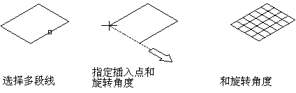

  5. 在图形中指定插入点。
    注: 如果旋转角度设置为 0 度,则天花板格线的插入点在天花板格线的左下角。
  6. 拖动光标,直到显示了所需的尺寸,然后单击一次,以指定格线的整体尺寸。
    沿 X 轴拖动光标,以指定沿 X 方向的间距数目,然后再沿 Y 轴拖动光标,以指定沿 Y 方向的间距数目。
  7. 指定格线的旋转角度,然后按 Enter 键。
    格线只显示在空间或闭合多段线内。
基于多段线创建天花板格线
