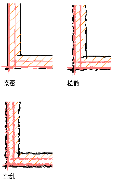

生成徒手勾绘时,可以选择控制勾绘图外观的三种线格式之一:
线格式选项
每跟踪几何图形一次,都会为勾绘图增加一些艺术效果。
