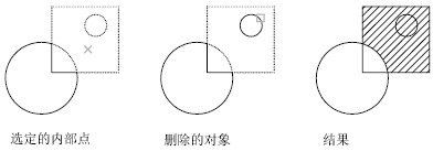

添加:拾取点
根据围绕指定点构成封闭区域的现有对象来确定边界。
  • 拾取内部点
    指定内部点时,可以随时在绘图区域中单击鼠标右键以显示包含多个选项的快捷菜单。
    如果打开了“孤岛检测”,最外层边界内的封闭区域对象将被检测为孤岛。HATCH 使用此选项检测对象的方式取决于指定的孤岛检测方法。

从边界定义中删除之前添加的任何对象。
  • 选择对象
    从边界定义中删除对象。
