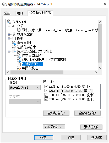

“设备和文档设置”选项卡(“绘图仪配置编辑器”)
控制绘图仪配置 (PC3) 文件中的许多设置。
PLOTTERMANAGER(命令) 查找:双击 PC3 文件
单击任意节点的图标,可查看并更改其设置。
如果更改了设置,所做更改将出现在设置名旁边的尖括号 (< >) 中。值改变过的节点图标上还会显示一个复选标记。
注: 仅已配置设备可用的设置才会显示在树状图中。此外,如果设备通过“自定义特性”来处理设置或不支持此功能,则可能无法编辑某些设置。

过滤图纸尺寸
为在“打印”和“页面设置”对话框中选择的打印设备过滤显示的图纸尺寸列表。图纸尺寸列表显示在“打印”对话框中的“打印设置”选项卡和“页面设置”对话框中的“布局设置”选项卡上。
选择要为本设备显示的图纸尺寸。
  • 全部选中:为设备隐藏所有图纸尺寸。
  • 全部取消选中:为设备显示所有图纸尺寸。
