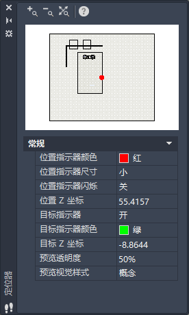

默认情况下,此窗口将在三维穿越漫游或飞越过程中自动显示。在此窗口中更改设置或拖动指示器,以在绘图区域的视口中进行重新定位。
当 3DWALK 或 3DFLY 处于活动状态时,可以在可用的快捷菜单上打开和关闭该窗口。
将显示以下选项。
放大“定位器”窗口中显示的内容。
缩小“定位器”窗口中显示的内容。
缩放到“定位器”窗口中显示内容的范围。
显示在模型中的当前位置。可以拖动位置指示器来更改位置。也可以拖动目标指示器来更改视图的方向。
设定显示当前位置的点的颜色。
设定指示器的尺寸。可以选择“小”、“中”或“大”。
打开或关闭闪烁效果。
指定位置指示器的 Z 坐标值。可以通过输入新值来修改设置。
显示指示器,它显示视图目标。
设定目标指示器的颜色。
指定目标位置指示器的 Z 坐标值。可以通过指定图形区域中的点或输入新值来修改设置。
设定预览窗口的透明度。可以选择介于 0 和 95 之间的值。
设定预览的视觉样式。
