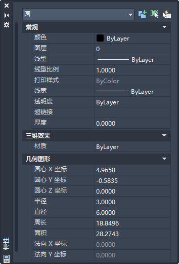

选择多个对象时,仅显示所有选定对象的公共特性。未选定任何对象时,仅显示常规特性的当前设置。
可以指定新值以修改任何可以更改的特性。单击该值并使用以下方法之一:

显示选定对象的类型。
打开 (1) 或关闭 (0) PICKADD 系统变量。打开 PICKADD 时,每个选定对象(无论是单独选择或通过窗口选择的对象)都将添加到当前选择集中。关闭 PICKADD 时,选定对象将替换当前选择集。
使用任意选择方法选择所需对象。“特性”选项板将显示选定对象的共有特性。然后可以在“特性”选项板中修改选定对象的特性,或输入编辑命令对选定对象做其他修改。
显示“快速选择”对话框。使用“快速选择”创建基于过滤条件的选择集。
